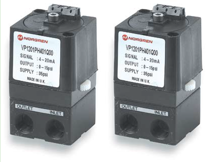

VP12 微型比例閥
VP12 微型比例閥特點(diǎn):
VP12
微型比例閥
G1/8
經(jīng)過(guò)驗(yàn)證的低功率技術(shù)
牢固可靠的開(kāi)環(huán)裝置
緊湊靈活的設(shè)計(jì)
出色的性能特性
輸出壓力高達(dá)8 bar
控制信號(hào)         輸出壓力(bar)         型號(hào)
4 ... 20mA             0 ... 4              VP1204BG401Q00
0 ... 10 V               0 ... 4              VP1204BG101Q00
4 ... 20 mA            0 ... 8              VP1208BG401Q00
0 ... 10 V               0 ... 8              VP1208BG101Q00
電氣參數(shù)
電磁兼容性 CE標(biāo)志:符合EC要求
EN 50081-2 (1994)和EN 50082-2 (1995)
電氣輸入信號(hào) 出廠設(shè)定為4~20 mA或0~10 V
電氣功率輸入 直流24 V ±25% (功耗< 1 W)
連接 三線接線板
過(guò)濾精度為5μm的無(wú)油、干燥空氣
流量:
最大200 l/min
輸出壓力:
0~1 bar (0~15 psi), 0~2 bar
(0~30 psi), 0~4 bar (0~60 psi),
0~6 bar (0~90 psi), 0~8 bar
(0~120 psi)
氣源氣壓:
至少比最大輸出壓力高1,5 bar
(22 psi)
[最大10 bar (150 psi)]
0℃~+60℃
在+2℃以下使用時(shí),請(qǐng)咨詢(xún)本公司技術(shù)服務(wù)部。
