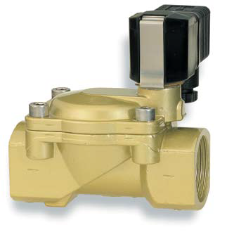

BUSCHJOST 82400系列 間接式電磁膜片閥
BUSCHJOST 82400系列 間接式電磁膜片閥特點:
間接式電磁膜片閥
8~50 mm流通通徑(ND)
2/2、NC、G1/8~G2
大流量
阻尼動作
簡潔緊湊設(shè)計
更換線圈無需工具(Click-on )
特別適合用作符合
DIN EN 60730-2-8標準的水閥
流通通徑          氣口尺寸       工作壓力       kv值         總重量          類型
   (mm)                                   (bar)           m3/h        (kg)             直流或交流線圈
       8                G 1/4          0,1 ... 16       1,90          0,47            8240000xxxx*****
      10               G 3/8          0,1 ... 16        3,00         0,45            8240100xxxx*****
      12               G 1/2          0,1 ... 16        3,80         0,50            8240200xxxx*****
      20               G 3/4          0,1 ... 16        6,10         0,65            8240300xxxx*****
      25               G 1             0,1 ... 16        9,50         0,95            8240400xxxx*****
      32               G 1∞           0,1 ... 10        23,00       2,73            8240500xxxx*****
      40               G 1≥           0,1 ... 10        25,00        2,53            8240600xxxx*****
      50               G 2             0,1 ... 10        41,00       3,85            8240700xxxx*****
     xxxx插入下表中的電控代碼。*****插入下表中的電壓代碼。
中性氣體和液態(tài)流體
流動方向:
固定
安裝位置:
可選,電磁線圈宜向上
流體溫度:
-10℃~+90℃
最大+50℃
殼體:黃銅
閥座密封件:NBR (丁腈橡膠)
內(nèi)部零件:不銹鋼、PVDF
若用于污濁流體,
建議安裝一個上游過濾器。
